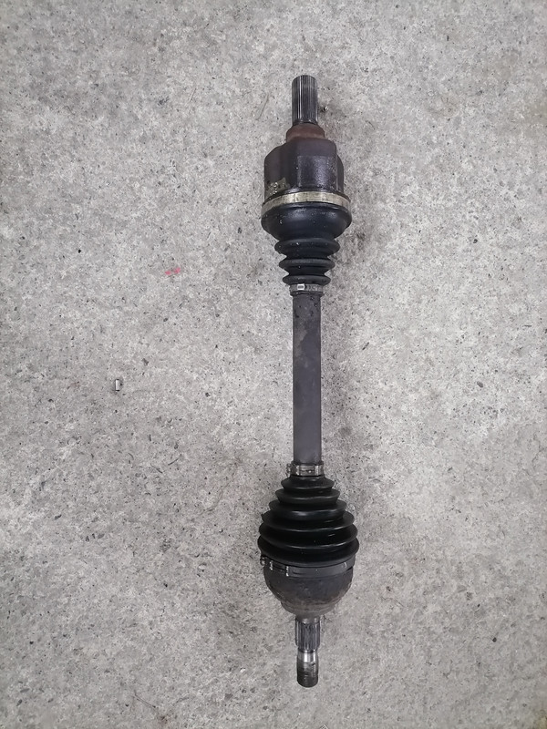

Evo mene nakon duze vremena, do sad sam presao cirka 10 hiljada, vibracije se jave sa vremena na vrijeme nisu uvijek, ono sto je zanimljivo zadnji mjesec sam bio aktivniji da probam rijesiti i sto su dva majstora uspjela naci, lijeva poluosovina gdje ulazi u mjenjac po njima ima lufta te odatle dodju vibracije. Po meni nesto mi nema smisla semering je zdrav ulje necuri a i nema nista u ulju ili cepu ulja posto je ispustano kad se vadila poluosovina da je kakvo habanje valjda bi bilo sitno u ulju? U potrazi sam za poluosovinom koje nemogu vjerovati nema u BiH. Imam volju probati drugu namontirati da vidim kako sjedne.
