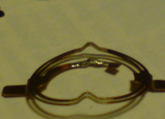

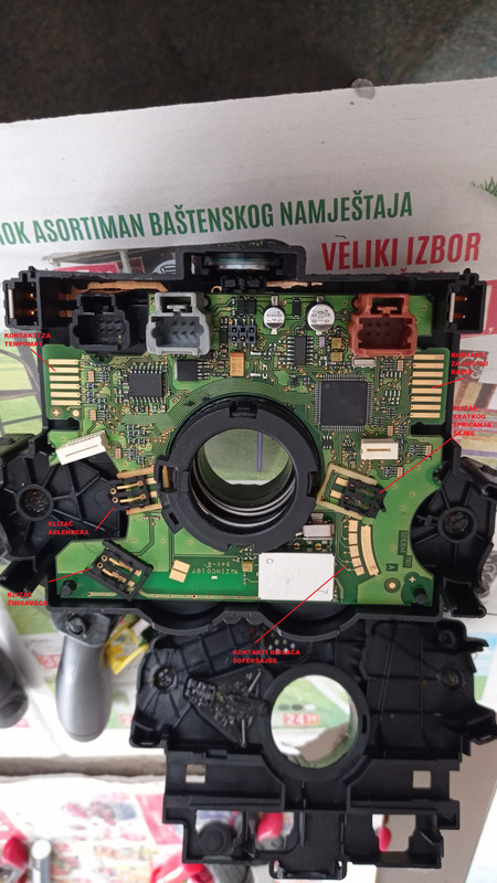

Malo sam se igrao prošle godine sa COM 2000 zbog ručice brisača zadnjeg stakla. Kupio sam jeftino polovan dio pa sam ga rasturio da vidim šta je to magično i kakva je to čarobna špula što je jako skupa. Evo za početak samo jedna slika jer nisam dugo bio ovde pa za probu. Detaljnije ću malo kasnije ako kome treba pojašnjenja.

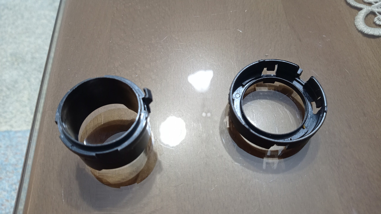

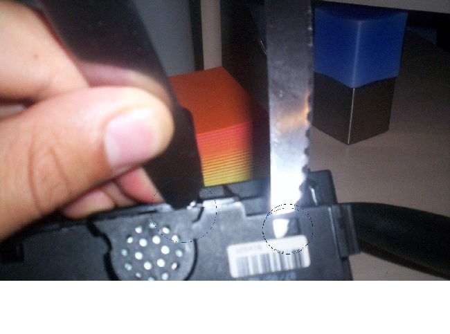

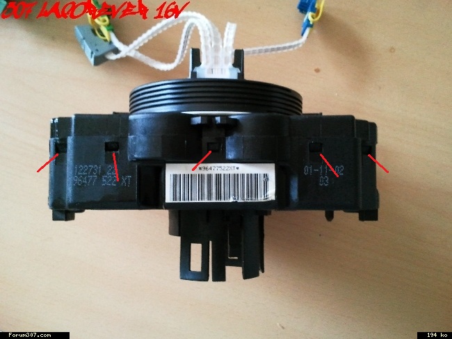

Kada nam se nađe COM na stolu potrebno je otvoriti plastične zakačke koje drže dvije polutke u kojima je on smješten. Otvaraju se pažljivo da se ne slome i da unutra ne polomimo klizne prekidače ručica. Mogu sa nekoliko tankih šarafcigera, nožića a ja sam koristio male drvene klinove (7-8 kom) koje sam improvizovao od bukove cjepanice. Lakši su, ne spadaju i mogu ostati svi utaknuti u kopčama dok se lijepo ne otvore polutke. Evo dvije posuđene slike koje to prikazuju:
Kada otvorimo polutke imamo pristup svim elementima koji su samo povezani mjestima u plastici (ručice sa klizačima i štampana ploča):

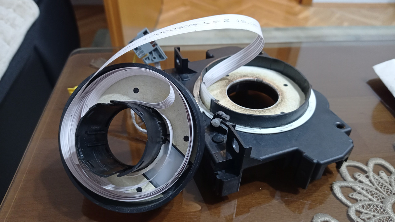

Jesam u drugom pokušaju, malo sam improvizovao selotejpom, fiksirao ručice. Htio sam pokazati da "špula" nije misterija nego obični flet kabal napravljen zbog slobodnog okretanja volana lijevo i desno.

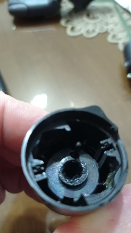

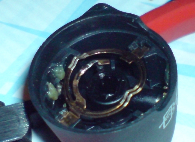

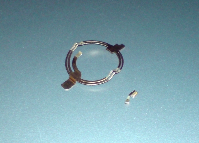

nastavljamo dalje:
Po želji i viđenjem uzimamo dio i saniramo što je oštećeno.
Najčešći je problem ručica gdje se desi oštećenje klizača (el. kontakata) ili mehanička oštećenja pa nam klapa ručica ili se vraća u početni položaj.

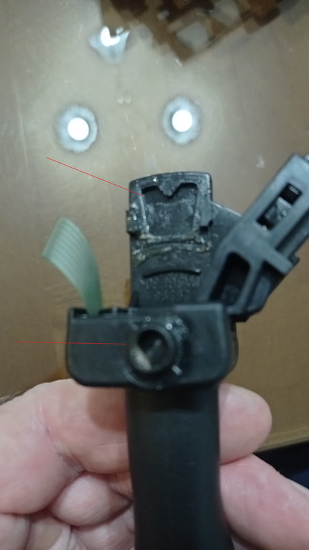

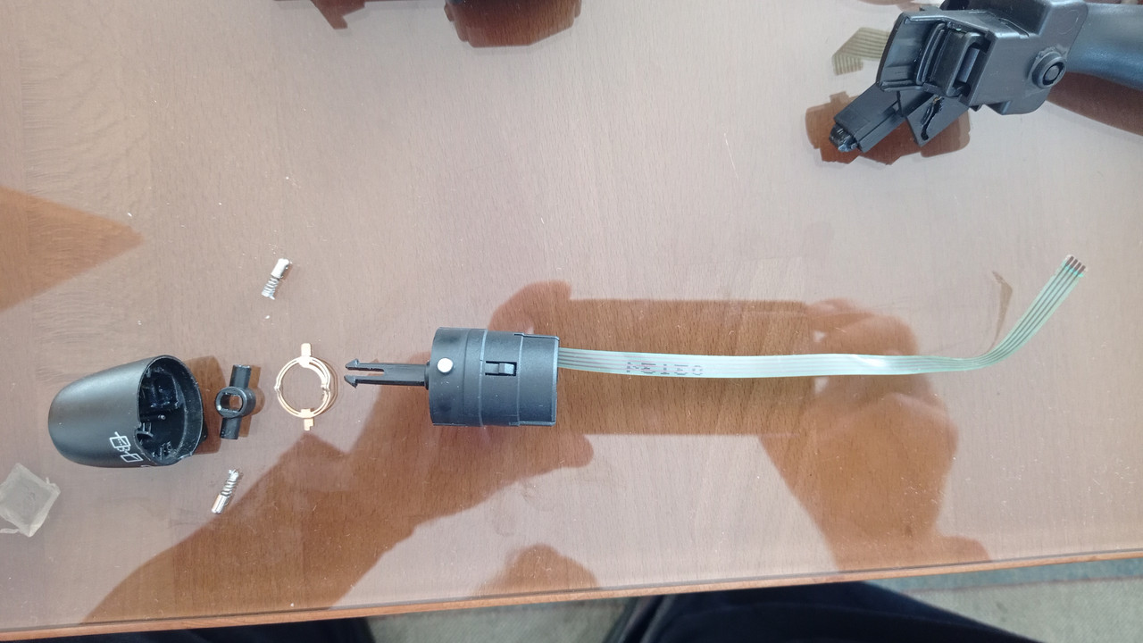

Kod mene je bio slučaj upravljanja zadnjim brisačem jer se odlomio dio kontakta u ručici i prilikom otvaranja ručice bez skidanja COM-a povukli smo flet kabal pa smo prisiljeni bili da sve raspakujemo. Ovo se može uraditi bez skidanja COM-a, lokalno skidanjem vrha ručice i lemljenjem.
Ako su oštećenja unutar, pokazat ću slikovno mjesta na koja treba obratiti pažnju. Ova se oštećenja teško saniraju pa treba uzeti originalan dio.
Kontaktni klizači na kojima se može desiti otkidanje tzv. pipka pa nema uključenja ili promjene stanja svjetala, žmigavaca, brisača ili pumpe brisača. Pipak se može otkinuti prilikom montaže i demontaže COM-a pa treba biti pažljiv, povezan je ručicama.
Ako je rasklapana ručica tada su oštećenja na osovinama ručice ili ležištu a postoji i mogućnost grebena koji nam daje položaje.
Sva ova oštećenja se saniraju polovnim dijelovima ili kupovinom novih dijelova sa interneta jer na otpadima papreno cijene ovu “điđu” sa nekoliko stotina KM zbog tzv. špule.

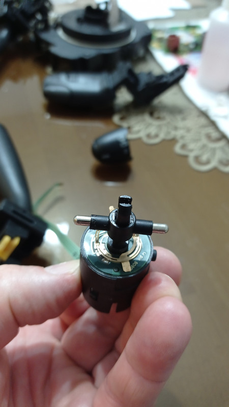

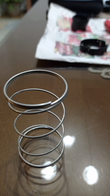

Prilikom otvaranja COM-a i saniranja ručica ne moramo otvarati prostor kabla, nego sam ja otvorio da vidim tu misteriju. Špula ne postoji (to je majstorski izraz jer ne poznaju) u ovom dijelu nego je samo složen plosnati kabal koji vrši prenos informacija za sirenu i airbag volana. Složen je u krug zbog slobodnog okretanja volana i da ove funkcije budu neprekidne u svakom položaju. Nema bojazni da ćemo nešto pokvariti, razmagnetisati ili ko zna šta. Ovo vam govorim sa aspekta struke i dugogodišnjeg iskustva jer mi je automatika/elektronika poziv i hobi. Evo par slika “špule” kod koje je samo bitno kad se zatvori da se olabavi kabal, bude u sredini i omogući okretanje dva puta lijevo i nazad desno zbog volana. Kako vidimo ona ima deset namotaja pa to nije teško napraviti. Otvara se oslobađanjem 4 plastične zakačke i paziti da opruga ne skoči.
Svi ovi elementi se mogu mijenjati bez bojazni izuzev štampane ploče za koju još ne znam prema čemu se određuju njene karakteristike i brojevi.

Svaka čast za objašnjenje, imao sam sličan problem prije 2 godine, žmigavci nisu radili uopšte. Obišao sam sve moguće majstore i otpade da pronađem odgovarajući ablender, svi su od ovog pravili neki bauk i da je jedina opcija da se kupi nov koji košta 600KM i da ne garantuju da će raditi.
Na kraju sam uspio da riješim problem kod majstora koji se nije plašio da ovo rasturi, zamijenio flet kabal koji je koštao 5KM, sve radi odlično.
