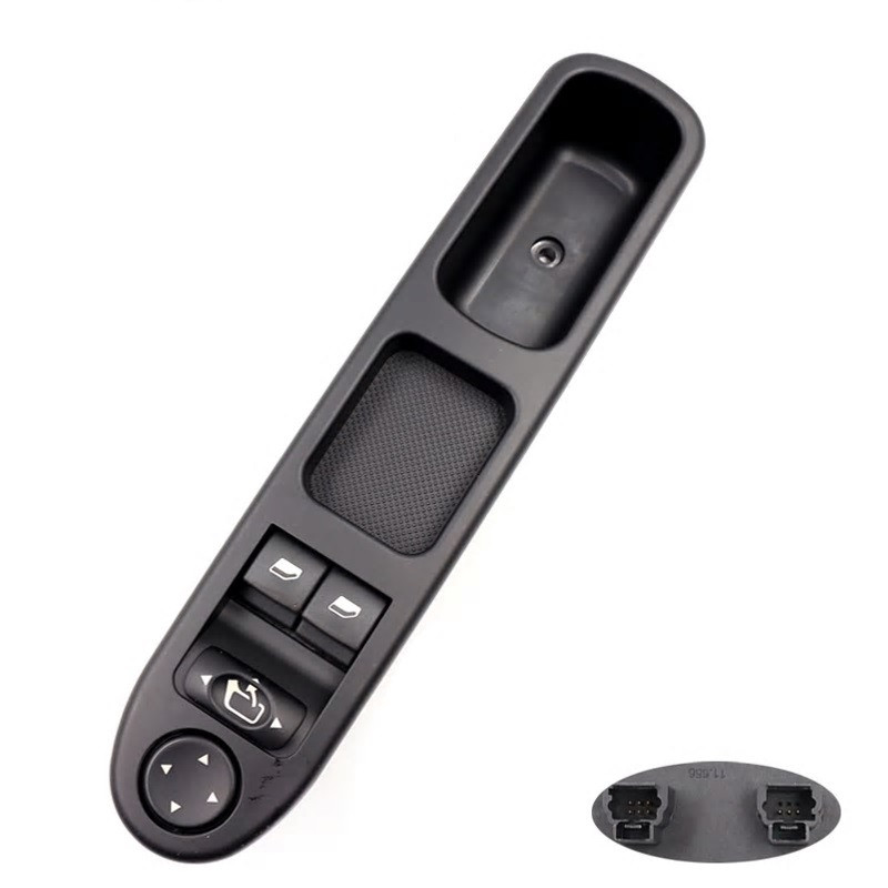

Pa u vratima, jedan saraf drzi, barem na mom pegiju.
Skines cijeli dio:
I imas male stipaljke sa strana, polahko skines i rastavices lahko. Vidjeces sve, lagan posao.
Kada skines i rastavis zelenu plocu, uzmi malo rakije :D i one stapice za usi, i malo po malo brisi one kontakte gdje dolaze prekidaci, slicno kao kod daljinca za tv.
Slicno nesto ovako:

Jedva nekako rastavio i ploca je bila cista jedino je bilo neke masnoce(kreme)koju sam obrisao na kontaktu od od drugog tastera odozgo tj prekidac od
retrovizora koji mi sada ne radi a sve ostalo isto kao prije.Sad ne znam da li da stavim neke masnoce na isto mjesto da mi prorade stakla od retrovizora?
