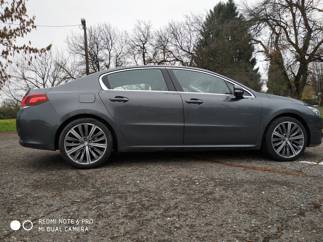

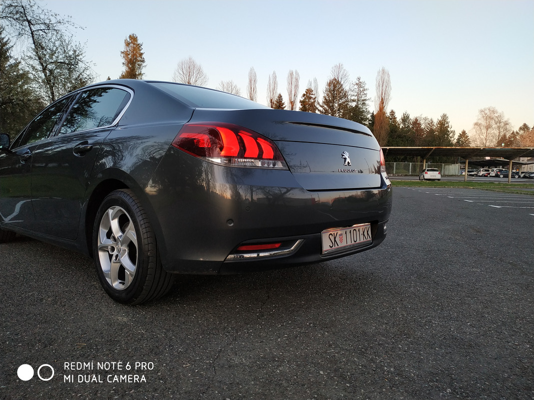

Pošto sam novi na forumu da predstavim svojeg Puga. Kao iz naslova, 508, 2.0 110KW, 2016. godina, kod mene 4 godine i pređenih 140 tkm, sad je na 236 tkm. Auto je u Feline paketu opreme, znači gotovo sve (nema masazu sjedala i mozda jos pokoja sitnica). U ovih 4 godine duzenja poprilicno sam zadovoljan, prosječna potrošnja 5,5 L, sto je za toliki auto nista, s tim da je voznja 60% otvoreno, ostalo grad. Od kvarova do 200 tkm NISTA, ali onda u 2 mjeseca prvo AdBlue pumpa, pa odmah nakon toga poceo DPF zajebavati, oboje iskljuceno softwerski (DPF i fizički) i dalje pali-vozi. Moze se reci da je auto malo i dosadan, ja kao dugogodisnji Alfista sam navikao da imam stalno nekakvog cackanja oko auta, ovdje nista :D
Evo par slika:
Re: 508 2.0 BlueHDI 110KW
Jako lijep i ocuvan primjerak...jos da je automatik...ih...😇😇
