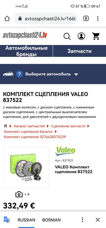

Evo nađo na netu raj valeo set još povoljnije.
denismujadzic
