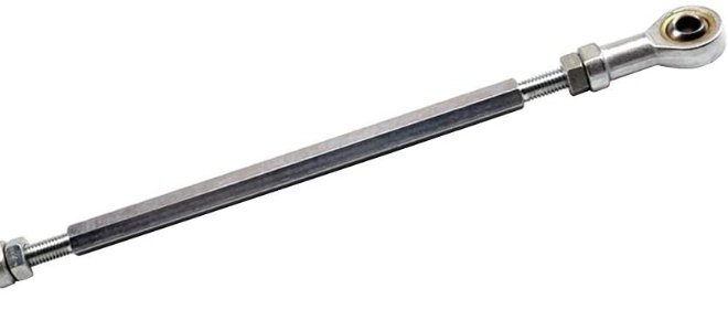

Gledao sam malo po forumima i tako, kazu da je do ove spojnice vecinom, ako je kao u mom slucaju onako da ti blokira jednostanvo ne da ubaciti. Da li si na to mislio ?
