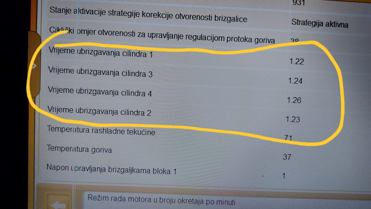

Pezo 508 2.0 HDI 103kW.
Sta mi govore ove izmjerene vrijednosti na injektorima.
Jesul uredu ovi brojevi.
Usput:
pojavi mi se kao turbo rupa pri naglom stisku gasa do poda, npr u drugo ili trecoj brzini, pola sekunde zakasni pa trzne. Ne javlja nikakvu gresku. Ovo je na leru slikano.

Obzirom da sam ja imao problema sa injektorima mislim da referentne vrijednosti ne smiju preci 1

Kad sam ga kupio 2017 godine potrosnja bila do 5 litara. Sada ne mogu ga ispod 5,5 oborit nikako. Ni najnjeznijom voznjom. A na vuci i radu nista ne osjetim
Re: Ubrizgavanje injektora - vrijednosti
Ja nisam siguran, al meni se cini da ne bi trebale prelaziti 2.5 - 3. Evo tema ima o tome, pa pogledaj malo: https://peugeotclub.ba/viewtopic.php?t=653
Sto se potrosnje tice, pa msm zima je, valjda je normalno da trosi vise 0.5 l, ako ne i vise nekad :D

Zezo me puno sdnzor pritiska goriva. Sada potrosnja do 4,5 l
