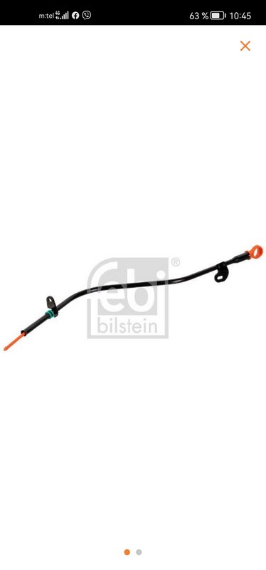

Kupio sam 5008 2.0hdi 110kw sa slomljenim mjeračom za ulje. Za 5 mjeseci koliko ga imam kupio sam još 2 mjerača(Febi i Topran) i oba su se slomila.Od toga nisam ni 10 puta ubacio i izvadio mjerač. Inače cijev kroz koju ide šipka(mjerač) je u obliku slova s.Gledao sam ponudu i nisam našao da kupim metalnu šipku za mjerenje.

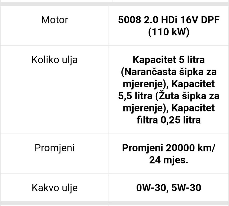

Re: Mjerač nivoa ulja u motoru...
Inače kod ovog modela motora 2.0hdi 110kw kod zamjene ulja zavisi koji ide mjerač. Ako je narandžasti onda ide 5l ulja, a ako je žuti ide 5.5l.
Kod mene je 2.0, 150ks. I ide 5.1 litara. Ništa po šipci nisam gledao nego sam negdje našao specifikaciju.
Imamo isti motor izgleda :)
5.25 ili 5.5 l je max koliko sam shvatio.
