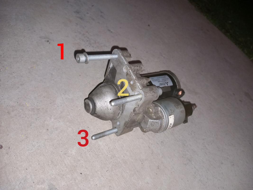

A tesko da ce neko za to bas praviti neki diy, al eto pokusaj guglati malo. Koliko sam vidio sa slika na netu, za taj motor anlaser se nalazi sa zadnje strane motora, znaci ispod brisaca. Prvo skines kleme sa akumulatora, zatim skines na samom anlaseru kabal koji dolazi sa plus keleme (najcesce stegnuto nekom maticom 13). Na samom anlaseru imas 3 velika sarafa kojima je on stegnut u mjenjac. To odavijes i on ide vani. E sad, vjerovatno ce ti tu svasta nesto smetati (od izduvne grane, kojekakvih crijeva i kablova) pa ces prvo morati malo napraviti sebi prostora da bi dosao do njega. Srecno!

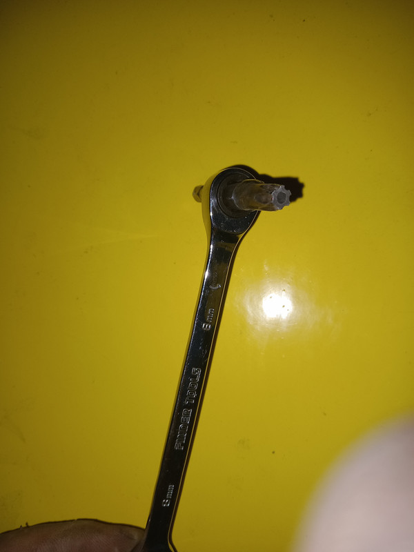

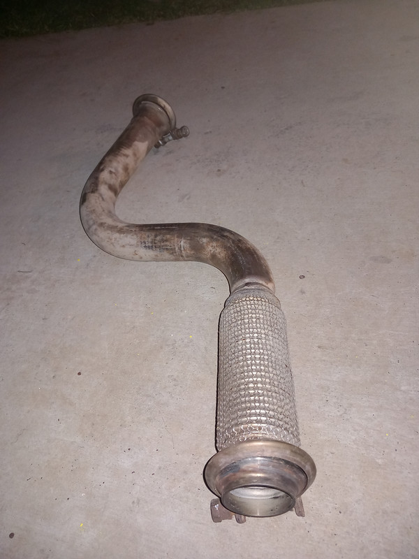

Uspio sam nakon gotovo pet sati muke i isto toliko piva morao sam skinuti i izduvnu granu da bih ga mogao izvuci van,najveci problem je bio sraf br.2 gdje sam morao napraviti poseban alat da bih ga odvrnuo.Jako skuceno i nepristupacno.Vecinu vremena sam morao lezati na motoru tako da imam masnice po rebrima al vazno da je uspjelo

Ova improvizacija mi je dosta pomogla
Inace je problem bio u ovom "nosacu cetkica" i kolektoru koji se nije mogao ni otokariti isti zamijenjen novim dijelovima u vrijednosti 100€ bar sad imam nov alnaser
