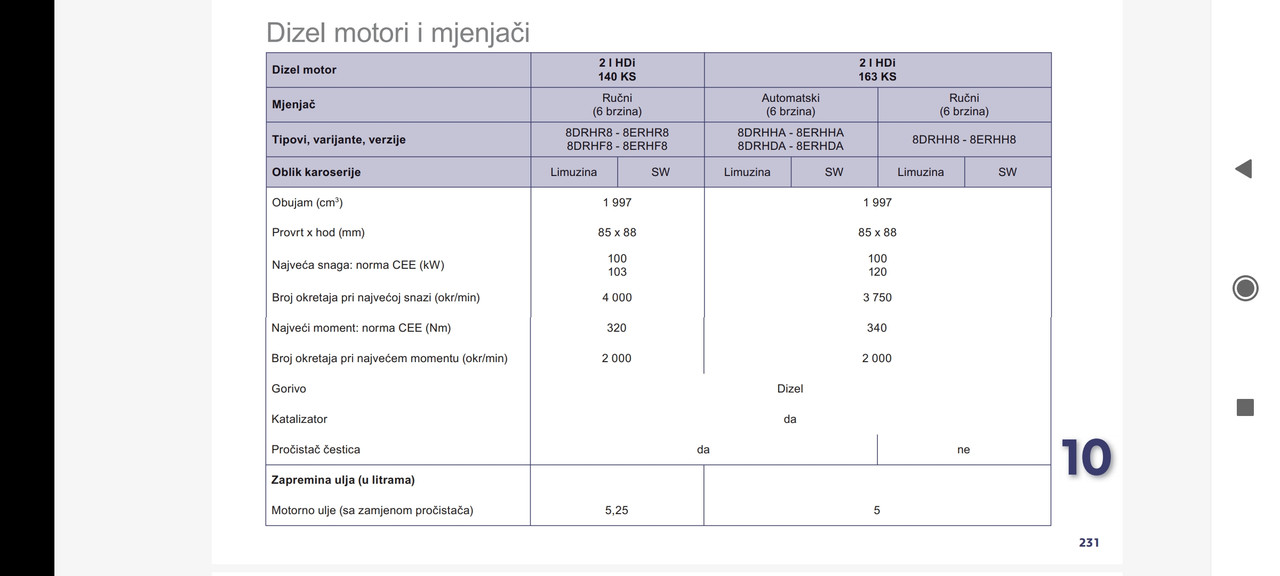

Da li su 2.0HDI motori od 140 i 163KS, motori potpuno iste konstrukcije i zapremine, te da je jedina razlika ovog jačeg, softversko podesavanje?
Nasao sam neke informacije na netu o kolicini ulja koja se sipa u motor sa promjenom filtera ulja, ne znam koje su tocne pa nisam siguran sto je za moj auto mjerodavno.
Kod mene je narančasti mjerač nivoa ulja.
Upustva koja su dosla uz njega, nisam našao koliko ulja staje u moj motor kad se mijenja filter ulja.
Uputstvo sa neta koje sam pronašao izgleda ovako :

Šta ti je tu problem?
Sipaš 5 litara pa mjeriš nivo.Ako je potrebno dosipaš ili ne.
GDjole
Re: Kolicina ulja 508 163 KS
Ma da, što kolega kaže, sipaj 5 i pogledaš šipku, mora se odmah vidjeti. Ne možeš promašiti, ili je 5 ili 5.25, vidjećeš po šipci da li treba više dosuti od 5.
Preporuka je ugrijati motor prije zamjene, tad će lakše izaći ulje, a i novo će lakše da siđe u karter.
Za razliku u motorima je teško reći šta su uradili za povećanje snage.
