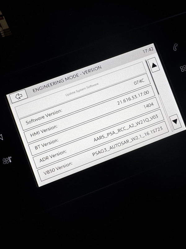

Jučer sam nešto slučajno čačkao, i otvorim engineering mod. Ne dadne mi đavo mira, izguglam to i kaže da bi ušli u taj mod, drži se ♫ dugme 5 sekundi, i taj meni se otvori. I probaj i uspijem i password naći na webu. (Password je 7503900 ).
Elem, ima monitoring funkcija na autu i spy mode.

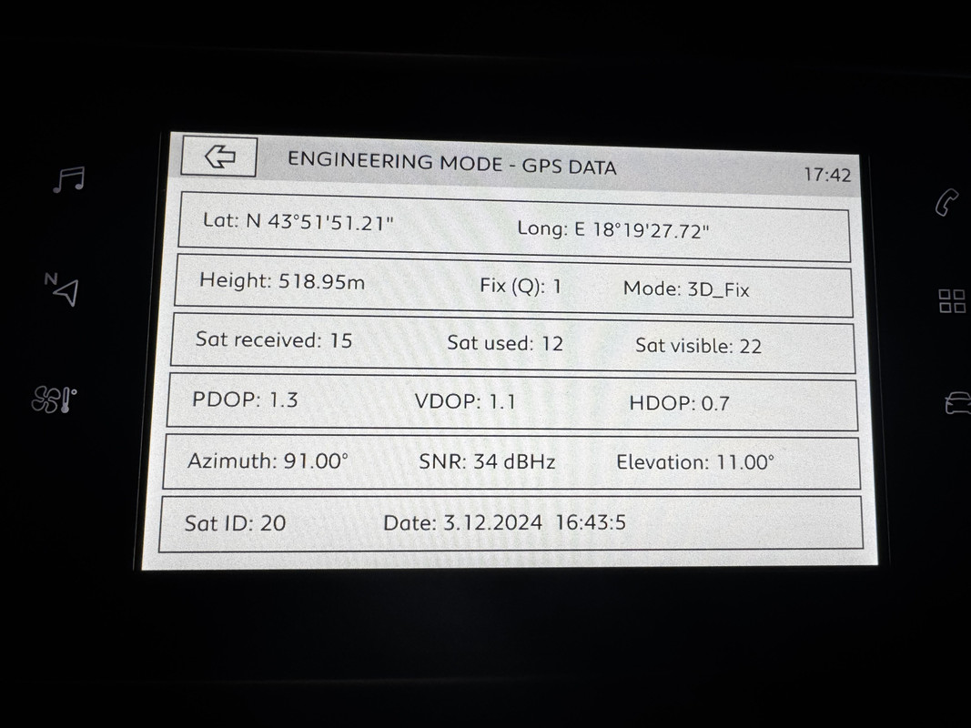

Listajući monitoring, ustanovim da auto izgleda ima GPS modul (u opcijama pokazuje dosta parametara, evo slika)

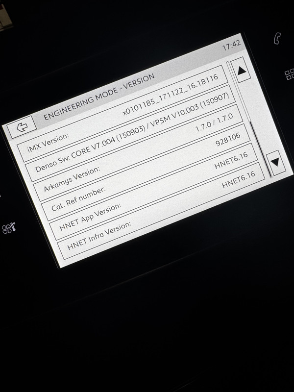

Ispod dodajem i verziju RCC-a, ako kome igra ulogu.

Da dodam na ovu temu, nastavih guglat oko ovog kasnije, i izgleda RCC infotainment ne podržava SatNav uopće, nebitno imao ili nemao GPS modul
Jedino što bi moglo je da nabavim NAC navigaciju koja ima TomTom mape itd
