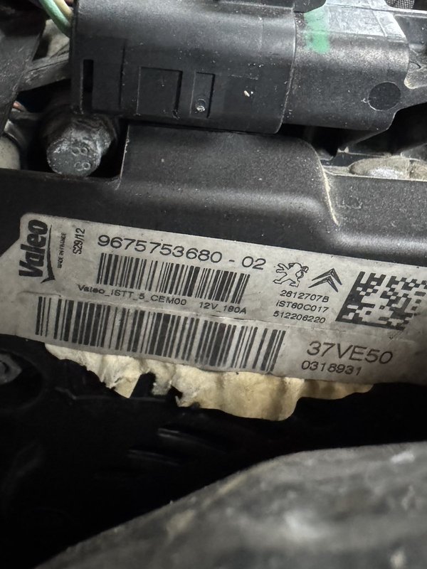

Pozdrav vozim Peugeot 508, 1.6 BlueHDI, 84 kw, 2015 godište na kojem mi je prije 4 dana stradao alternator koji je start stop sistem, fabričkog broja 98154559 80-01. Nošen ektičaru rekao da ga nije moguće reparirati. Obišao sam sve otpade i pregledao sve online oglase nigdje nema istog za kupiti kao polovan, jer želim da izbjegnem kupovinu novog jer nije baš jeftin.
Mene sada interesuje vaše mišljenje da li postoji mogućnost ubacivanje drugog altenatora pod drugim fabričkim brojem a da se kompjuterski ugasi greška.
Postavljam i sliku altenatora.

Tvoj alternator je za start/stop mada mi nije jasno šta je tu specijalno pošto mu je struja 180 A kao i onima koji nisu za start/stop.
I cena je odgovarajuća uglavnom 570 Evra , 400 evra skuplje nego običan .
U Beogradu neko prodaje ( ne stoji cena ) možeš da pitaš .
https://www.kupujemprodajem.com/auto-de ... 5997722395
Ja sam inače kod mene isključio strat/stop jer mi to ništa ne znači .Mislim da bi ukoliko bi isključio start/stop mogao da ubaciš običan alternator.
Nisam probao ali mislim da nema ništa da se menja u podešavanjima.
Ali pošto planiraš da staviš polovni sačekaj da nađeš pravi .
Jel tvoj konektor ovakav?

@DMA2012 : Ipak ima podešavanja za tip alternatora sa diagboxom se menja tip alternatora .Sada je alternator - starter a promeni se u standard.
Re: Alternator
Ja sam moj uzeo u Target, poslali mi za Cg iz Bih, oko 400€ je polovan. Mislim da ne može običan, ali provjerite. Novi je preskup.
Inace taj tip ne može da se reparira, valjda je osovina zavarena i nema mu otvaranja.
Koji ti je kod greske davao?

Jeste taj je isti konektor i kod mene na altenatoru, izbacio grešku fail charging batery, nakon toga izbacio da zaustavim auto što sam i uradio da ne bi došlo do još nekog kvara.Obični altenator ne može 100 % to sam provjerio i znam. Pokušavam biti i dalje da nađem probat ću pozvati ovog čovjeka iz Beograda. Hvala

Danas mi je drugaru na C5 1.6ehdi 84kw upalila lampica od alternatora. Ima start stop sistem.Zvao sam ovog lika iz Beograda. On ne popravlja alternatore sa zavarenom osovinom, samo ove bez start stop sistema. On nosi nekom drugom liku na popravku ove alternatore i mogu se popraviti samo ako nije otišla elektronika. Popravka je 400eura.

Evo napisao sam nedje gore, 1700€ u Peugeot, 800-1200€ u maloprodaje, polovan 400€ bio u Target. Pričam za model od 180A, onaj slabiji može da se nadje naći za pristojne novce.

Evo koji alternator je u pitanju. Na dva mjesta za polovni traže 700km.
To je taj od 180A.
Da li neko zna moraju li svi brojevi da se poklapaju ili je samo bitno to da je 180A?
Re: Alternator
Ne tvrdim ali mislim da moraju. Neki englezi su stavili sa drugim brojem u odnosu na njihovi nije im radio.
