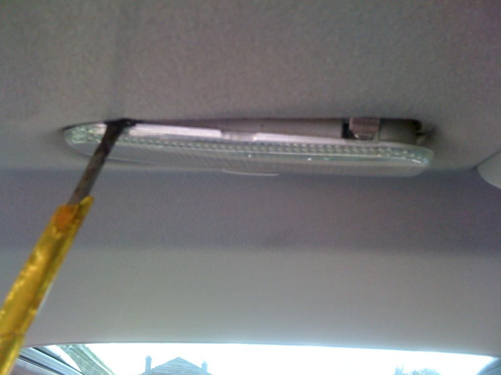

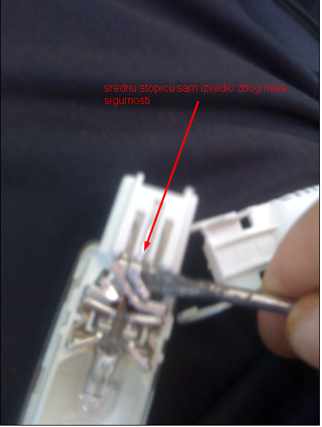

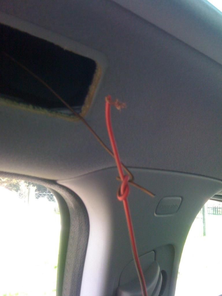

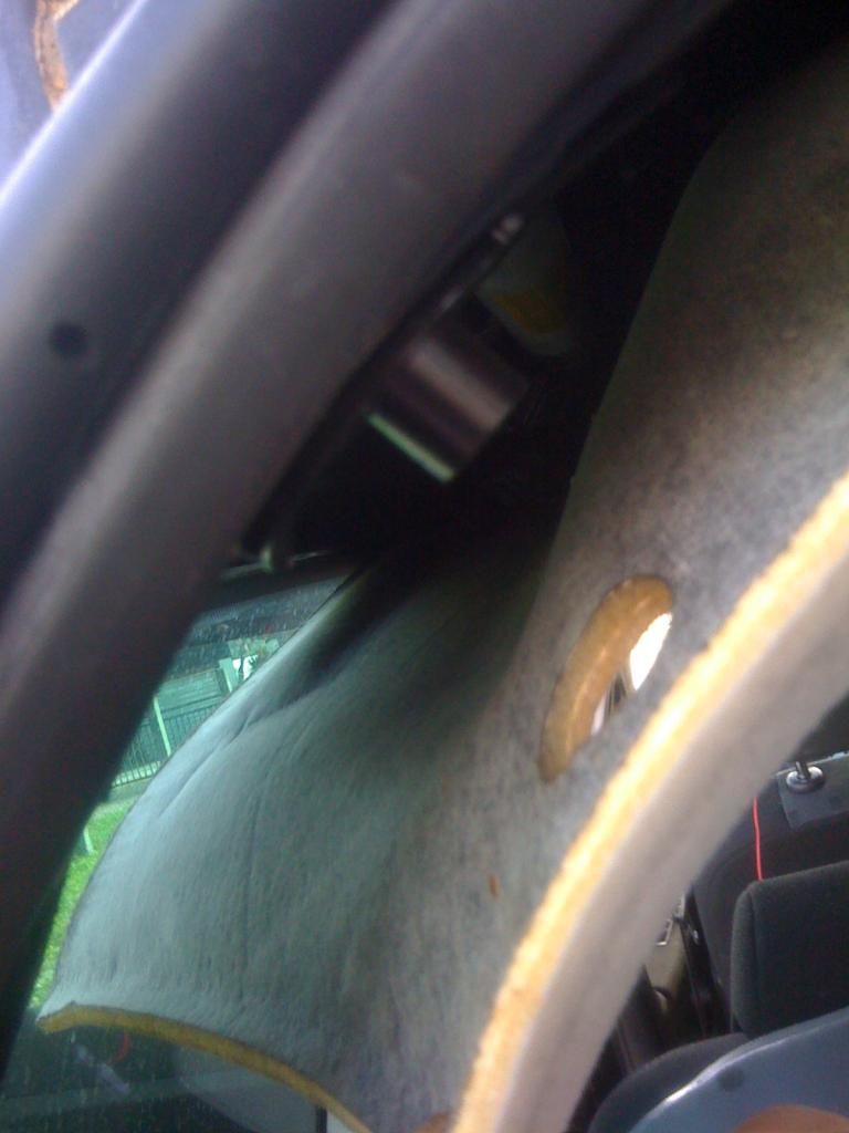

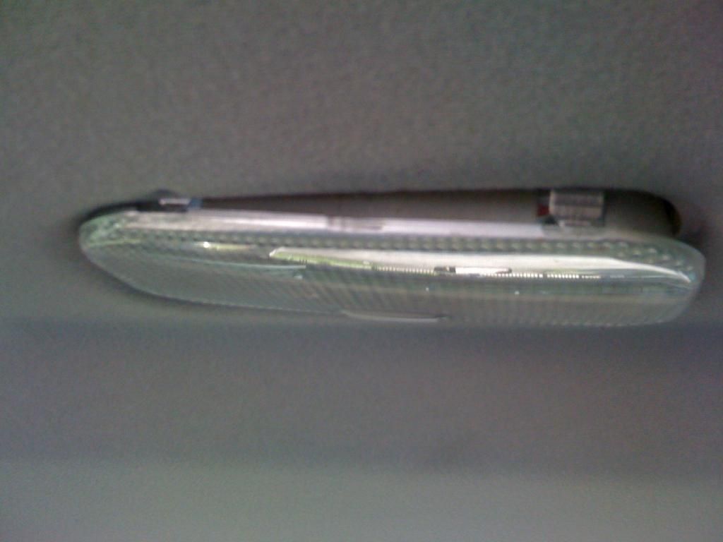

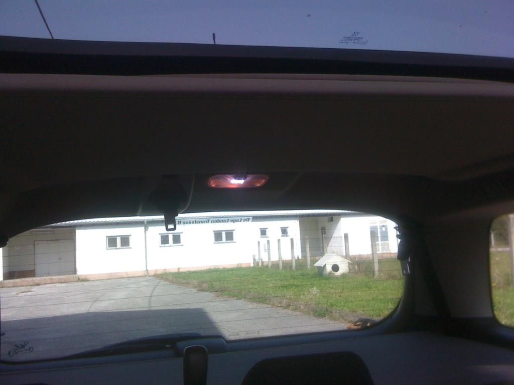

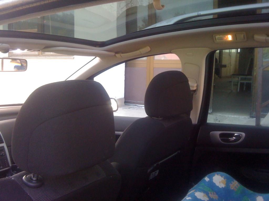

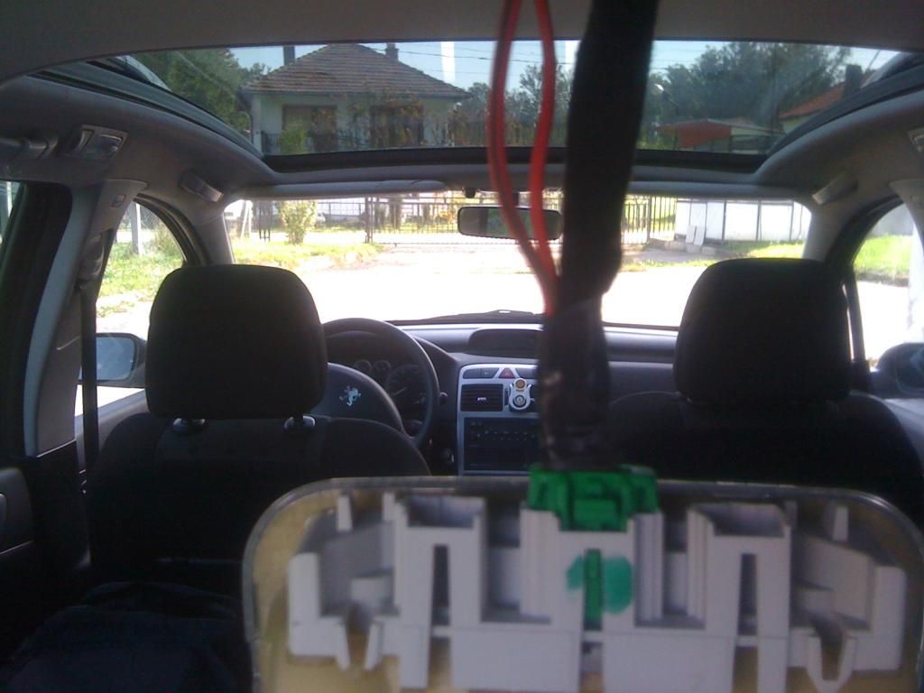

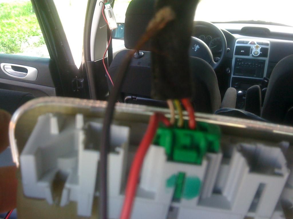

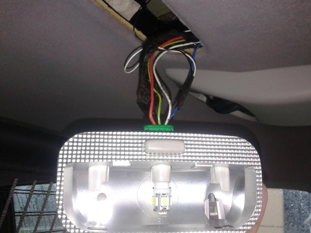

posto sam dobio malo vremena da i ja osposobim sijalice na zadnjim vratima da se pale prilikom otvaranja vrata.neznam zasto to nisu napravili fabricki ali eto.

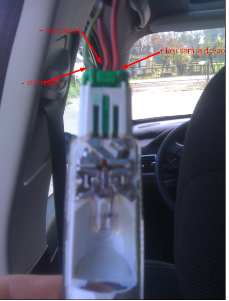

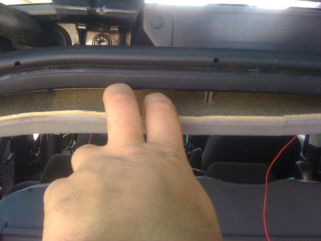

ovaj dio sa strane sam skinuo da bi lakse provukao zice
jer sam se plasio da nece krenuti sta po zlu tako da ovaj + koji je bio tu vise nije u funkciji jer sada ide preko ovih zica koje sam ja doveo
slika i tako to pocinje da sija jos samo da kupim led diodice i sve ce da dodje na svoje mjesto
sve se da odraditi za nekih 1 h posla ako ima kakvih pitanja a mogu pomoci pitajte

Evo tek sada ti odgovorih na pp al izgleda kasno jer si vec zavrsio :D
Trebao si samo signal sa straznje lampe dovesti na prazan pin na djeku iznad vrata tako da ti budu u punoj funkciji tj da se pale pojedinacno na prekidac i da se pale kada i centralna naprijed i nazad. sve u svemu odlican diy svaka cast :bravos:

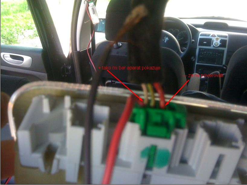

kula je napisao/la:Evo tek sada ti odgovorih na pp al izgleda kasno jer si vec zavrsio :D
nisam smio ostaviti onaj + postojeci pa sam skinuo onu srednju stopicu bojao sam se da ne zapalim auto a ako je kod tebe ostao i ako si sa ove bijele zice uzeo + onda cu i ja vratiti svoju stopicu na isto mjesto samo pogledaj odakle si uzeo + ako nije problem i da slikas

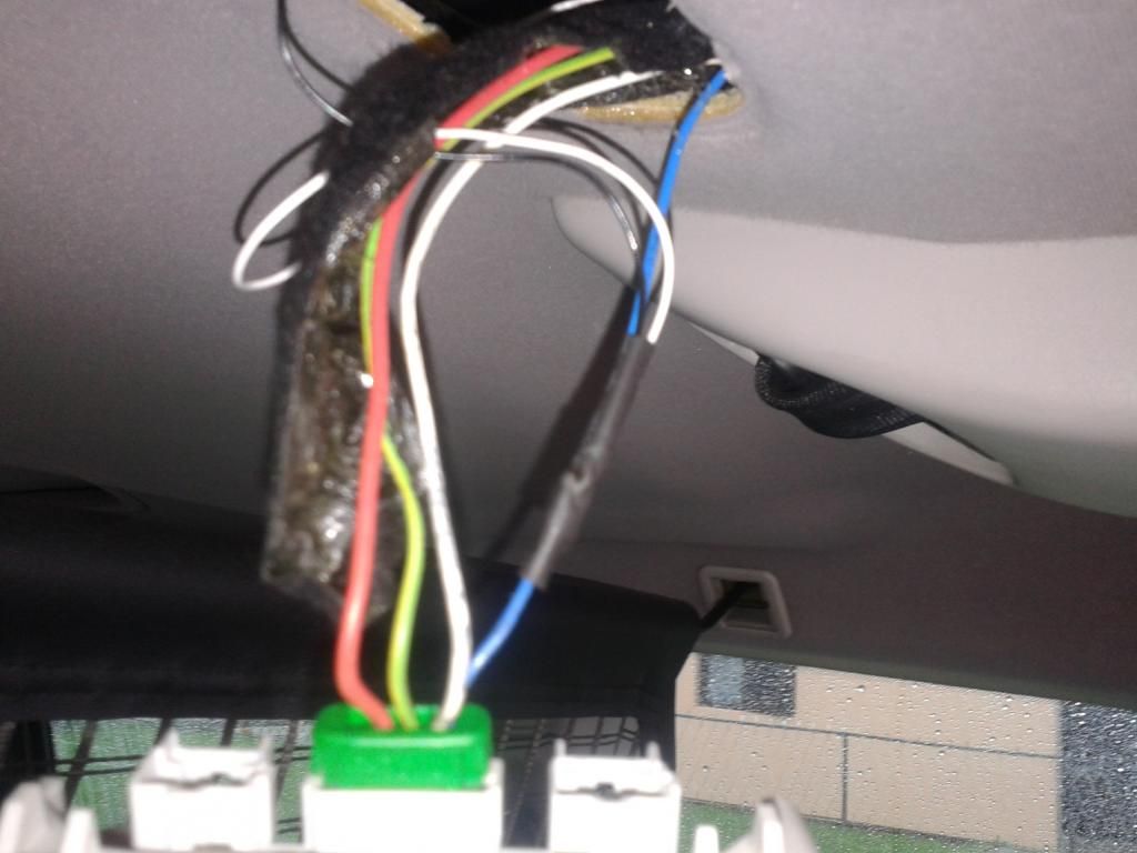

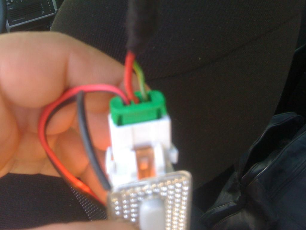

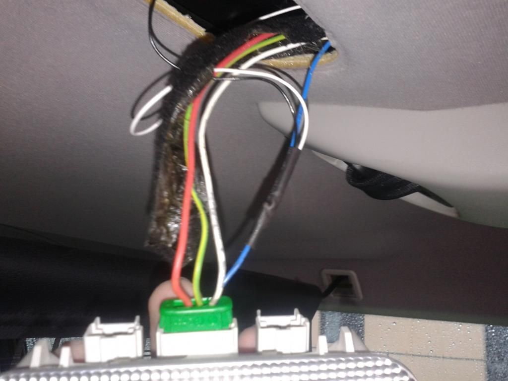

E, tigre, evo sa malim zakasnjenjem da postavim slike kako sam ja skopcao
Znaci struju sam uzeo sa ove plave zice...
... i doveo je na slobodan pin na plafonjere iznad zadnjih vrata.

kula je napisao/la:E, tigre, evo sa malim zakasnjenjem da postavim slike kako sam ja skopcao
isto kao i kod mene ali mi niej jasno zasto su stavili + NA bijelu zicu
