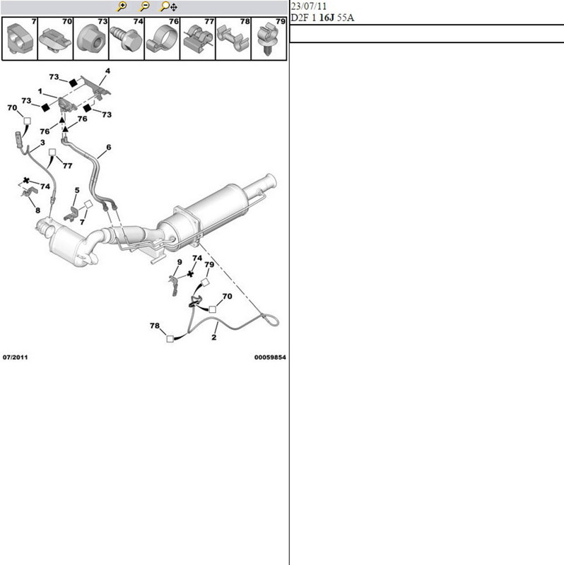

Probaj i sa senzorom temperature ispušnih plinova,kod mene je znao gubiti spoj na kontaktu,pa sam tako imao gubitak boosta turbine ovisno kako naštimam konektor senzora,posebno se znalo dešavati pri toplom vremenu.To je sonda koja se nalazi na ulazu cijevi predkatalizatora
Ovako kod mene izgleda taj senzor ,nalazi se se u u gornjem desnom dijelu motora.
http://public.servicebox.peugeot.com/do ... ct=FCT0512,ovaj pod brojem 3.

Ako netko zna kako kopirati sliku sa service boxa neka to učini,ja ne znam kako puzz ,kod tebe je 1.6 pa je vjerojatno malo drugačije.
