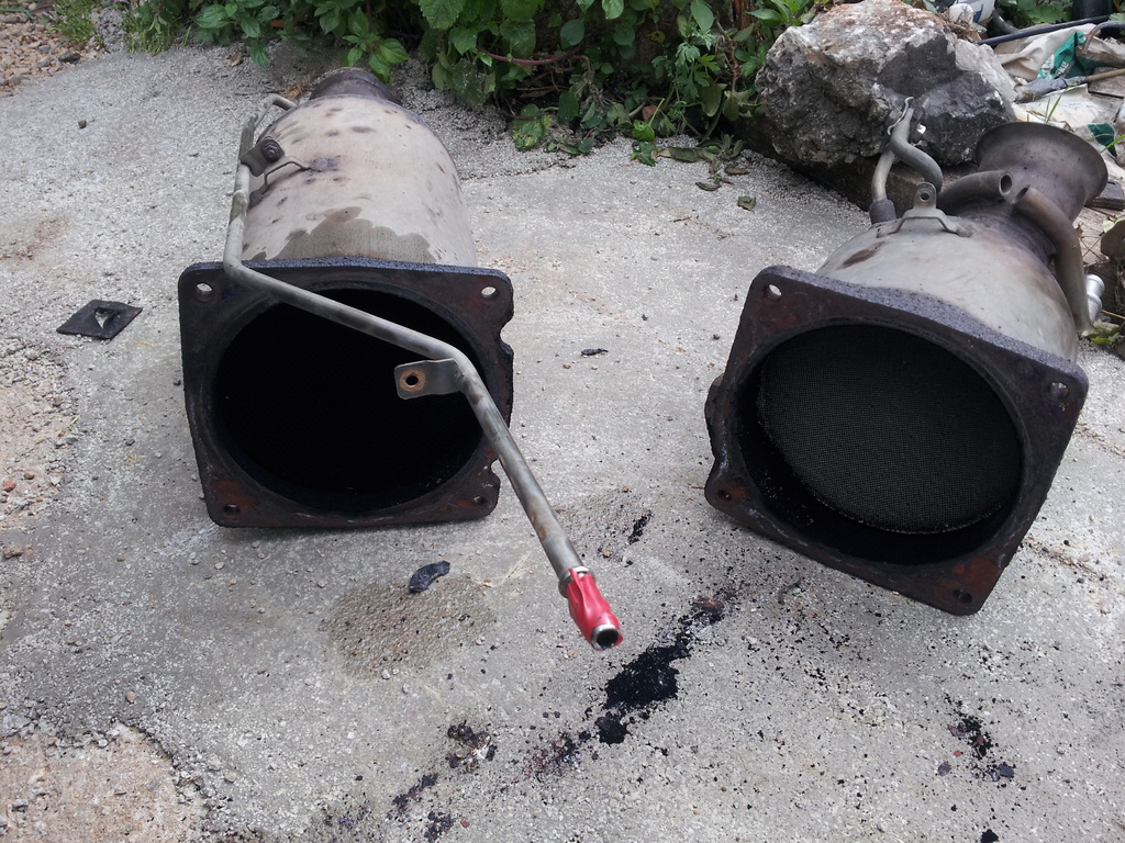

Na autu izgleda ovako:
Skinut lonac:

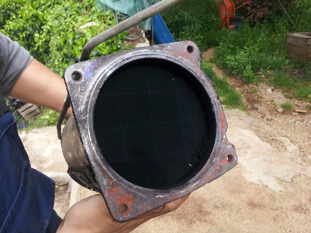

Ovaj manji dio lonca je katalizator i njega ne dirate, da auto ne bi promjenilo zvuk:

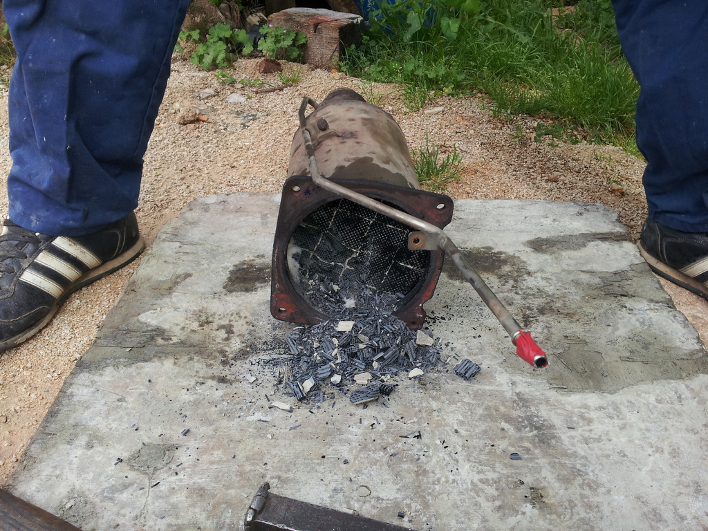

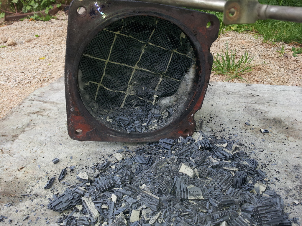

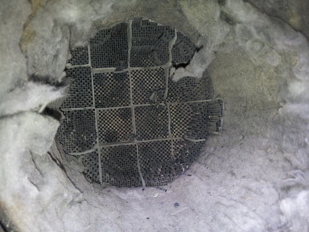

Potrebno je izbiti sve iz ovoga veceg dijela lonca. Prilicno zapuseno :tuga:
Prilicno mukotrpan posao dok se sve ovo izbije iz lonca. Cekic, dlijeto, ma svasta nesto.. bukvalno se morate snalaziti jer je bas j**ada ovo polomiti i istresti vani.

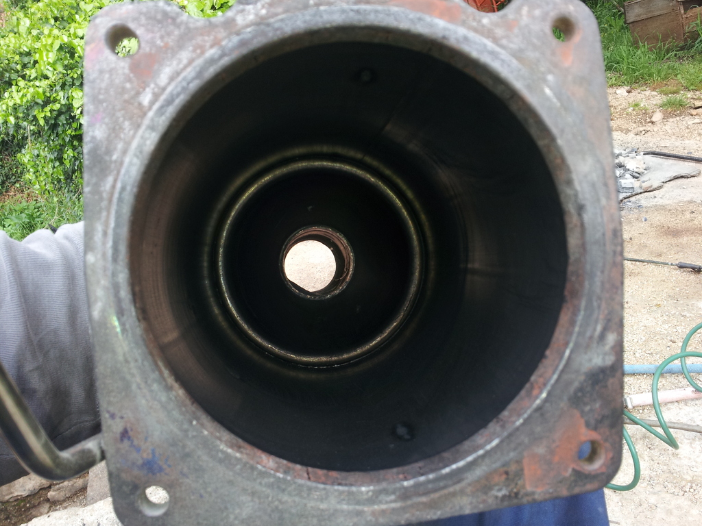

I konacno krajnji rezultat kada se sve izbaci iz lonca:
