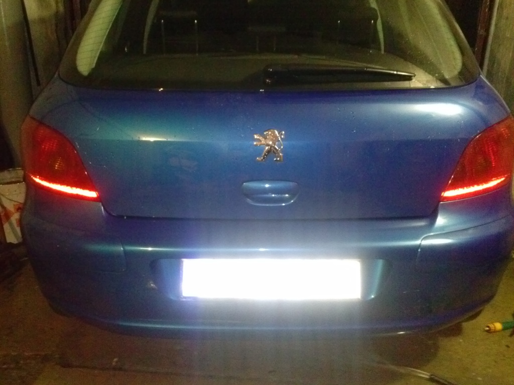

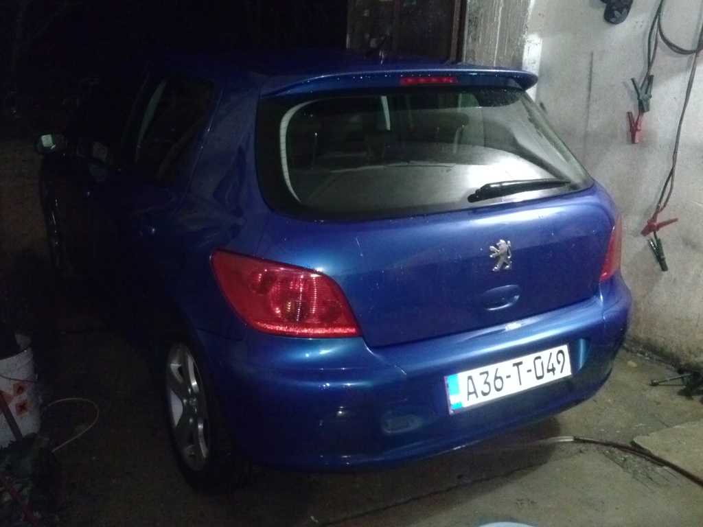

Nakanih se sinoc da poskidam oznake sa gepeka, pa evo samo par slika.. nisam bas detaljisao, pa ne zamjerite.
Znaci oznake se lako skidaju, to je najmanji problem. Kao sto vidite ja sam koristio najobicniju spartlu sto koristim za kitovanje. Ostra je, cvrsta i tanka, tako da se bas lako poskida sa njom.
E sad kad se skinu oznake slijedi tezi dio posla. Ljepilo je skroz zeznuto skinuti i pravi je oder od posla. Malo po malo..
Prvo sam fenom zagrijao ostatke trake, pa onda plasticnom spartlom malo po malo skidao.. uglavnom, pravo mukotrpan posao, jer je bas tesko skinuti traku, pazeci da se pri tom ne osteti lak. Nakon toga sam razredjivacem skinuo ostatke ljepila. Kada je sve bilo poskidano, ostali su vidljivi tragovi slova i brojeva, koji bi se pogotovu vidjeli na suncu, tako da sam ipak morao brusiti ta mjesta gdje su bila slova. Znaci prvo sam nabacio na masinu P2000, pa P3000 papir. Nakon brusenja standardna procedura poliranja. Prvo gruba (Fast Cut 3M), pa fina pasta (Extra Fine 3M) i na kraju Ultrafine 3M, da ne ostanu hologrami od brusenja. To je to.. my new ass:

Nije mi bas najbolja kamera po noci, pa se dobro ne vidi, al bice slika po danu sad kad je sve gotovo. :yes:

dobar brat dobar :) ne moram ni spominjat koliko volim kad nema slova i oznaka na autu..ispalo ti je vrh !!! imam jedan savjet za buduce skidače znakova i to da koriste po mogućnosti silk ribolovni...a ako nemaju to onda konac malo deblji i utrostruci ga da bude deblji i to skida te znakove i to ko halva a da ne osteti lak...znaci silk ili konac...kad je ona guma u pianju sto ostane ja sam fenom zagrijavao i skino bez problema, poslije 2-3 kapi razrjedjivaca da dodatno skine sve masnoce i sitne ostatke gume...al to vrlo malo da ne skine lak.... poslije ispoliras i beton :)))

Ja sam poprilicno vjest sa spartlama, tako da mi nije bio problem to odraditi. Ja sam grijao, ali nisam smio toliko dugo drzati jer sam se bojao da ne sjbm bezbojni. Sto se tice razredjivaca, ljudi, nemojte se plasiti toliko, kakve 2-3 kapi, slobodno krpu natopite i cistite lak tamo gdje treba, ne moze se lak tek tako ostetiti od brisanja razredjivacem.
