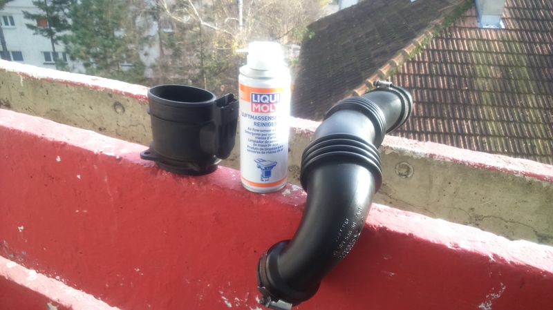

MAP senzor sam skinuo i ocistio sprejom koji mi je preporucio Micija.Senzor je bio cist i ok,onako na oko gledano.Sutra skidam protokomjer i slijedi ciscenje.Za koji dan idem kod Micija da ga opet prikopcam na dijagnostiku,pa cemo vidjeti ima li razlike u parametrima.

Juče sam skinuo crijevo i protokomjer i očistio ih.Protokomjer nije bio prljav,a u crijevu je bilo ulja iz iberlaufa,posto sam prije par dana zamijenio gumicu na bijelom dijelu crijevu gdje obično kod 1,6hdi motora kapa ulje.
