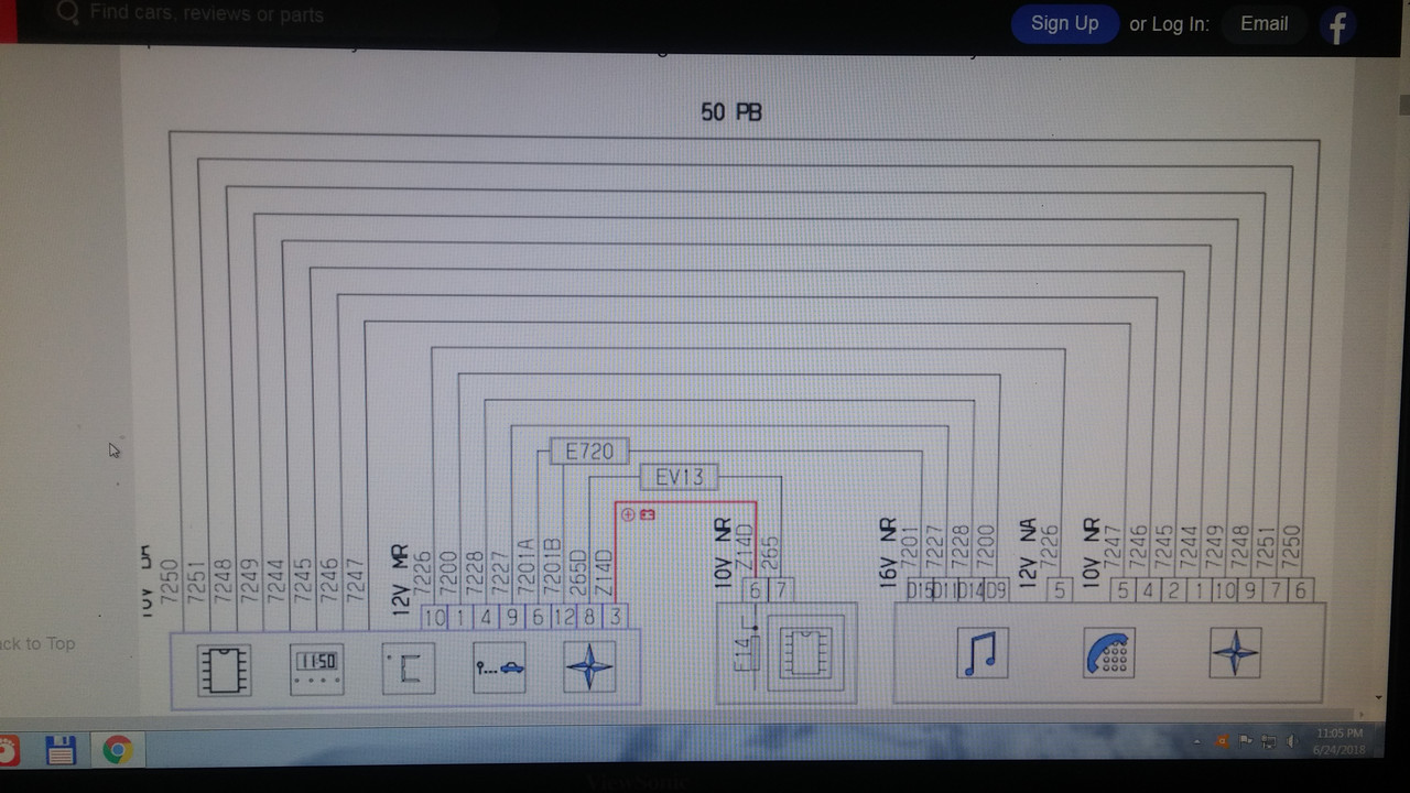

Sve je spojeno kao na semi sem ta dva pina iz displeja (3 i 8) koji idu, pretpostavljam na bsi pinove 6 i 7.
E sad koja je funkcija tih pinova 6 i 7 na 308ici, i pitanje da li imaju istu funkciju i na 307ici?
Rekao bih da su mozda struja i masa?
