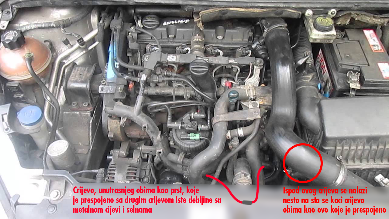

Bio sam kod majstora i nasli smo neko crijevo koje je naizgled prespojeno...Radi se o nekom tanjem crijevu koje se nalazi ispod gornjeg crijeva hladnjaka ciji je unutrasnji promjer kao debljina prsta. Kad kazem prespojeno, mislim da su neka 2 crijeva istog promjera spojena jedno sa drugim. Takodje, ispod kutije filtera vazduha, nalazi se neka posuda sa odgovarajucim prikljuckom za to crijevo u koje nista nije spojeno, pa je zakljucak ovog majstora da se u motoru vrti vruca rashladna tecnost, a da se samo mala kolicina tecnosti zapravo krece kroz hladnjak? Koliko ova prica pije vodu (hehe), u planu je da se promjeni termostat kakav god da je i da se to crijevo rijesi. Zna li neko o kakvom crijevu se radi, tj. koja je njegova uloga?

Da nije crijevo do hladnjaka EGR ?antifriz ne mijenjaj džaba a termostat sa vanjske temp. Direktno više puta u vrelu vodu pa ga provjeri...

Nazalost nisam slikao ispod haube, ali se nadam da ce ova rekonstrukcija situacije, ako se uopste tako moze nazvati, uspijeti pomoci.
