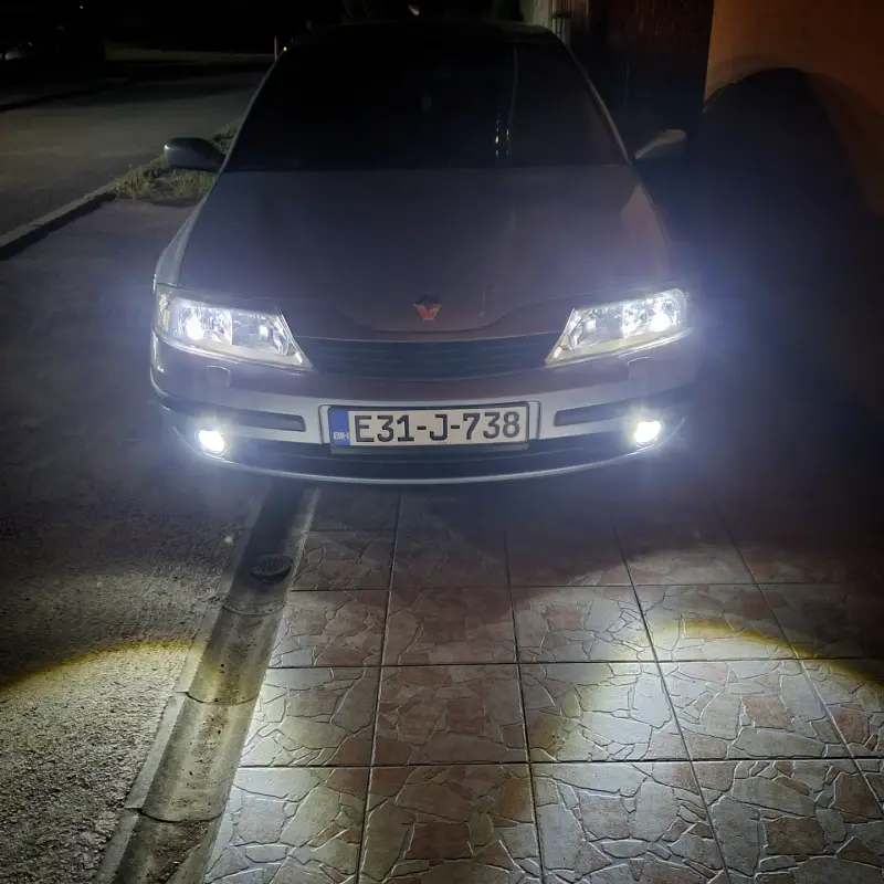

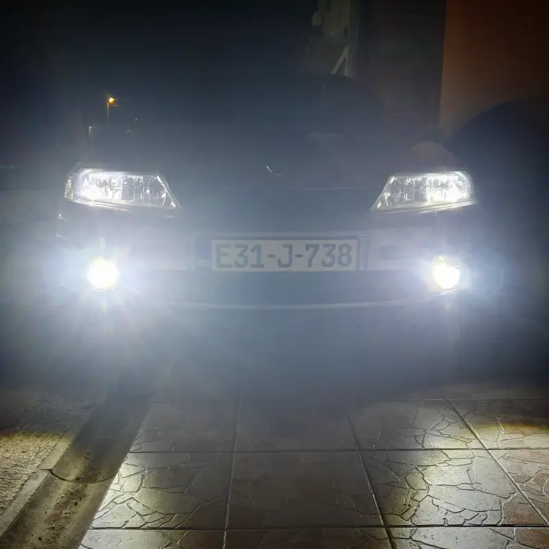

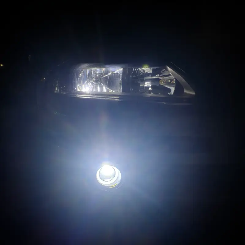

Re: Laguna 2 ph1 1.8 16v

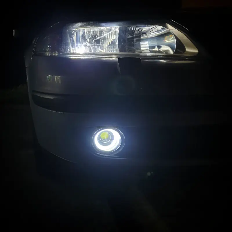

Nisam odavno nista pisao od Laguni

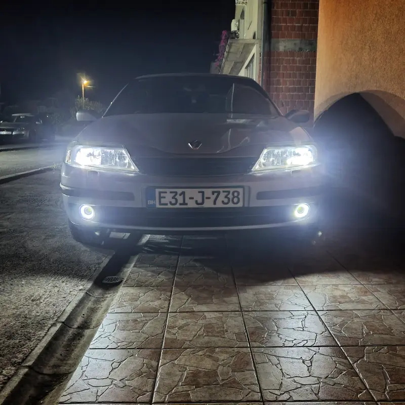

Evo mali update
Ugradio sam led maglenke sa Angels eyes prstenovima koji rade kao dnevno svjetlo sa pozicijama
Ugradio sam i el.preklapanje retrovizora
Posla je bilo cijeli dan i noć al na kraju sve radi perfektno
Bilo je još nekih sitnica al nisam sve slikao
Evo mali update

Koje su ti ovo sijalice u farovima?

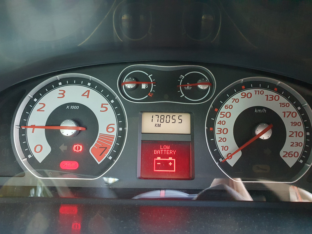

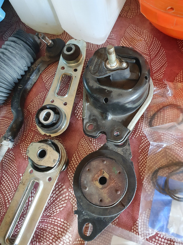

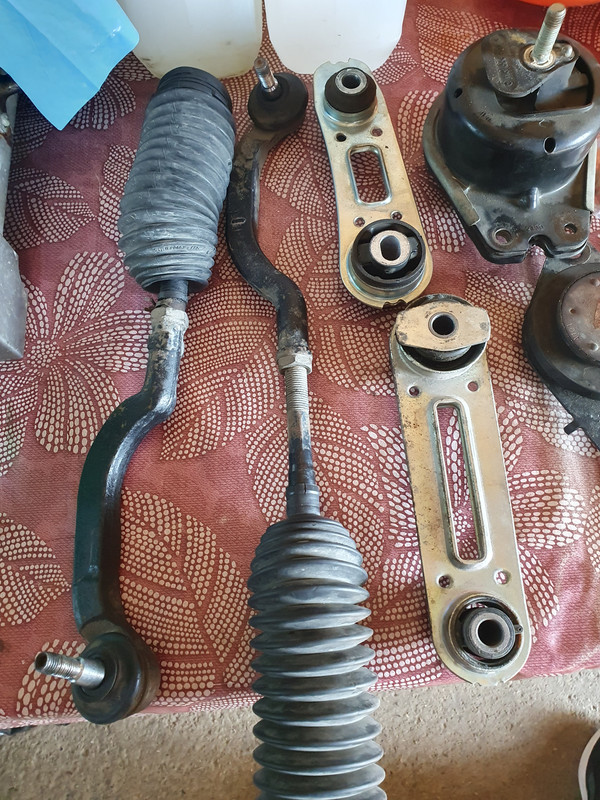

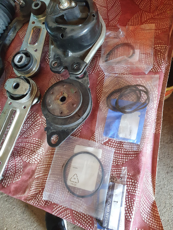

Na Laguni odrađeno sledeće
Zamjena svih gumica na usisnoj grani kao i gumice na klapni gasa
Zamijenjena i gumica na selenoidnom ventilu
Stare su bile kao plastika
Zamjena svih nosača motora I mjenjaca (sad radi kao Roll Royce)
Zamijenjene obe spone sa novim manzetnama I selnama, kao i krainice
Na desnoj strani letve je falila neka plastika, sad ne fali nista
Pošto su svi dijelovi OEM Renault
Auto nema više grama lufta na trapu, sad ler drži na 900rpm motor miran kao bebica
Međutim na pola puta kuci, otkazao alternator ostao bez punjenja i jbg, 22god dobro je izdržao
U toku sedmice moram skinuti pa na reparaciju

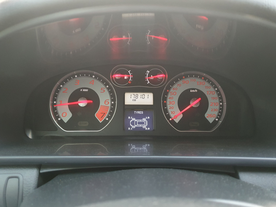

Alternator sređen
Problem bila remenica koju sam mijenjao na velikom servisu prije 2.god, stavljena valeo i eto koliko je izdržala
Sad sam uzeo INA remenicu i nadam se da cu biti miran
Sve vraćeno na svoje mjesto upaljen auto preko kablova i pazi, nema nijedne greške
Odrađen reset podizaca, kod radia i sve radi odlično
Ujedno se popravilo i pokazivanje pritiska u gumama (da li je bio slab napon ili se nešto resetovalo dok je akumulator bio raskacen nemam pojma al sad radi i to
Danas urađena geometrija trapa, sad nema grama lufta ko tenk je preko rupa

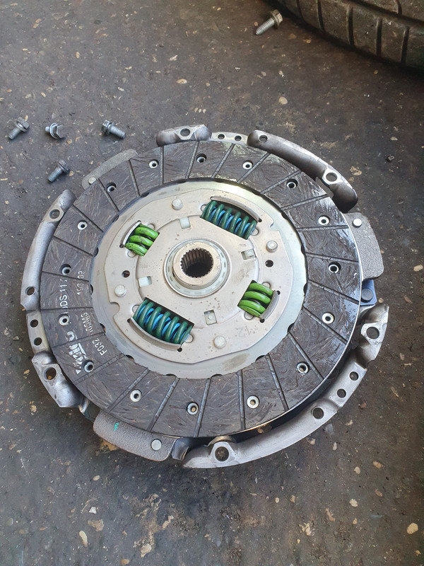

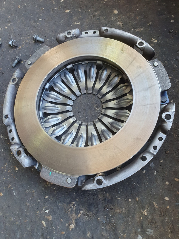

Odavno nije ništa pisano za Lagunu, nije bilo ni potrebe
Al evo desio se problem pa bi dobro došao svaki savjet i iskustvo nekog ako je imao sličan problem
Odavno već mi kvačilo hvata pri samom vrhu, skoro da se i ne osjeti kad odvoji, na uzbrdici je blago proklizavalo..
Odlučim da mijenjam set kvacila, (ovaj put nisam sam radio jer nisam imao vremena)
Kupim Valeo set (Korpa, lamela i kesica masti) nije došao onaj plastični dio kao lijevak kojim se centrira lamela i korpa
Uzeo sam I druk lezaj, kod Lagune je hidraulicni pa je cijena 200km + 250km set kvacila
Odvezem majstoru da uradi, završi sve, ozracimo kvačilo, papučica se počela javljati
Upalim, prva brzina sve ok, da krenem auto trese kao lud, točkovi sjeckaju
On odma govori, kao ma znao sam los set kvacila, Valeo je zadnje sto bi on kupio
Kaze samo sachs i nemaš problema
Ja onako gledam u nevjerici sta sad
Kaze probaj reklamirati set da uzmem sachs, pa ponovo kod njega da zamjeni, (nece uzeti kao prvi put 150km za ruke , nego će biti manje)
Kaze da je zamajac dobar (Laguna sa 1.8 16v motorom ima fiksni zamajac) mada na renault forumu ljudi pišu da treba odnijeti zamajac na brušenje, da ga poravna jer očigledno nova lamela i korpa ne nalijezu dobro..
Ima li ko kakvu ideju sta raditi?

Ja bih poravnao zamajac ,džaba ćeš mijenjati Valeo Sachsom,a i hidraulični druk ležaj dobro provjeri.

Uzeo sam Luk iz velike britanije
Pa trebam sad za vikend raditi ponovo
Hidro druk lezaj je Valeo I dobar je, tj. Nov sam stavio zajedno sa setom kvacila
A zamajac je majstor rekao da je dobar, al vjerovatno cu odnijeti na brusenje da poravna..
Javljam se poslije vikenda, nadam se sa rijesenim problemom..

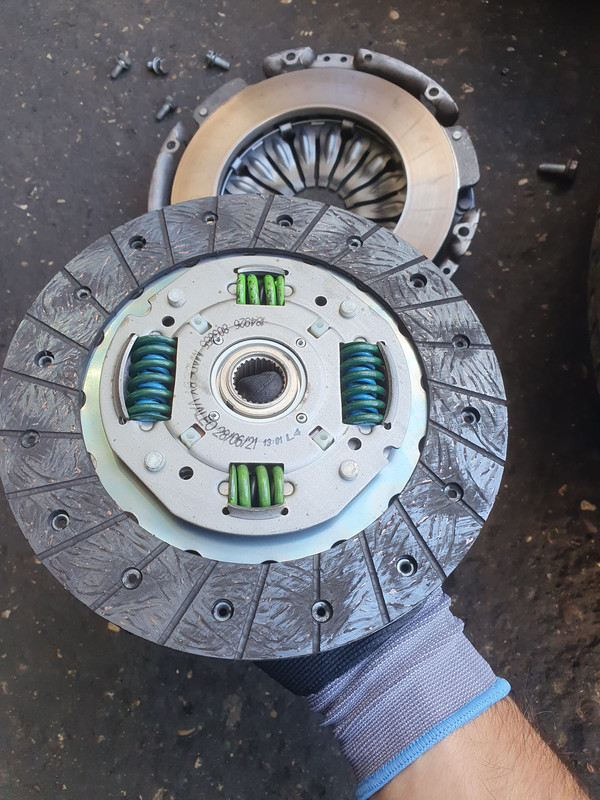

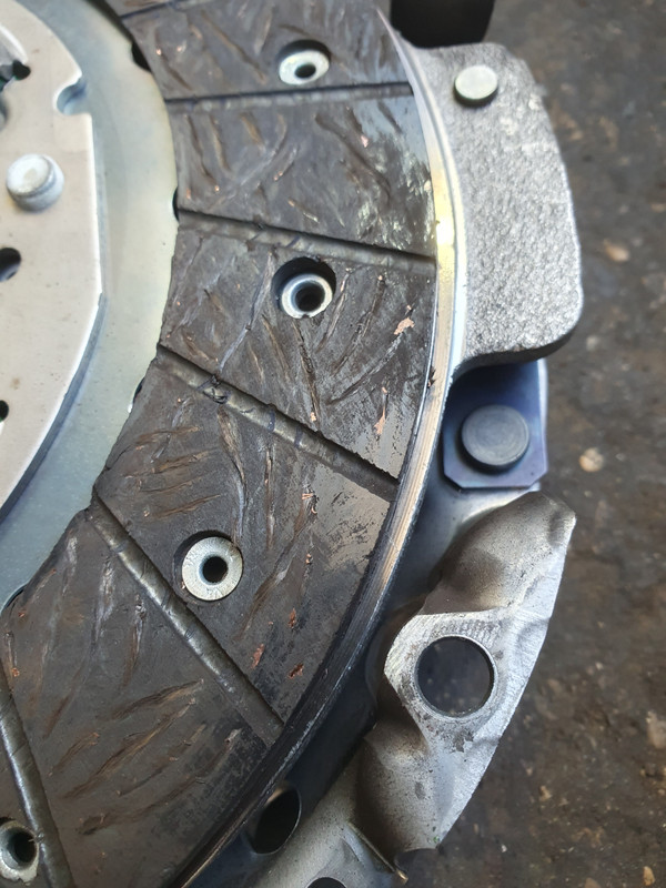

Jbg, auto se vozi I služi svrsi

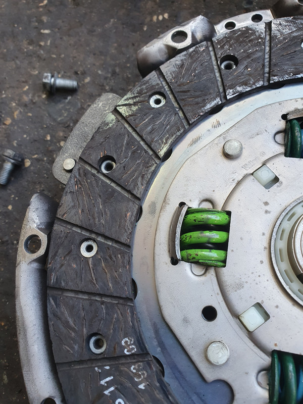

Napokon danas rješen problem sa kvačilom
Luk set je ugrađen i sad auto kreće i ide bez trzanja
Korpa koju smo skinuli Valeo sa od prije 2 sedmice bukvalno zvoni kao kanta, skoro pa se raspala
Dok je lamela nalijegala samo na pojedinim mjestima

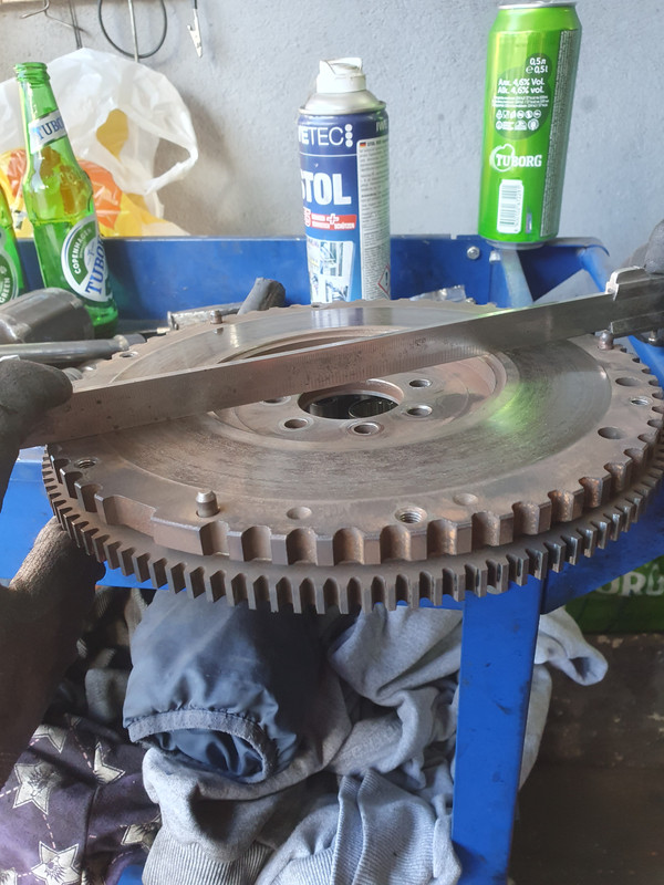

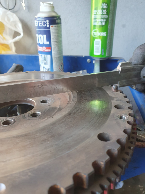

Zamajac je kao nov, nosio kod tokara provjerio komparatorom bukvalno bez odstupanja..tako da je sad sve kao što treba da bude
Evo par slika

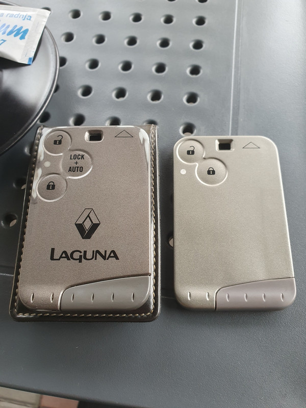

Takodje i nova kartica kodirana
Sad auto otkljucava i zaključava sa 50+ metara bez problema
Cijena 50evrica
Evo par slika
Cijena 50evrica
