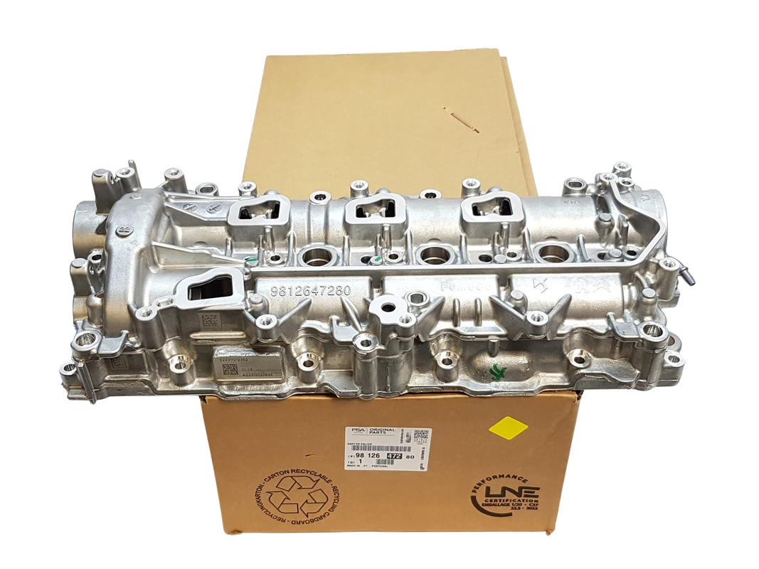

Re: Peugeot 301 1,5 blue hdi
Ja nikako ne mogu da vidim te cifre , ali se dekle sasvim lako razlikuju na delu koji ide iznad lanca.
Deo iznad lanca je pravilna krivina i stoji tu uliven broj 22 .
Novi dekl ima izbočine na tom delu gde je lanac i ima uliven broj 24 .
Ali generalno svi auti koji su izašli iz fabrike pre 11. 2023 imaju 7 mm lanac .

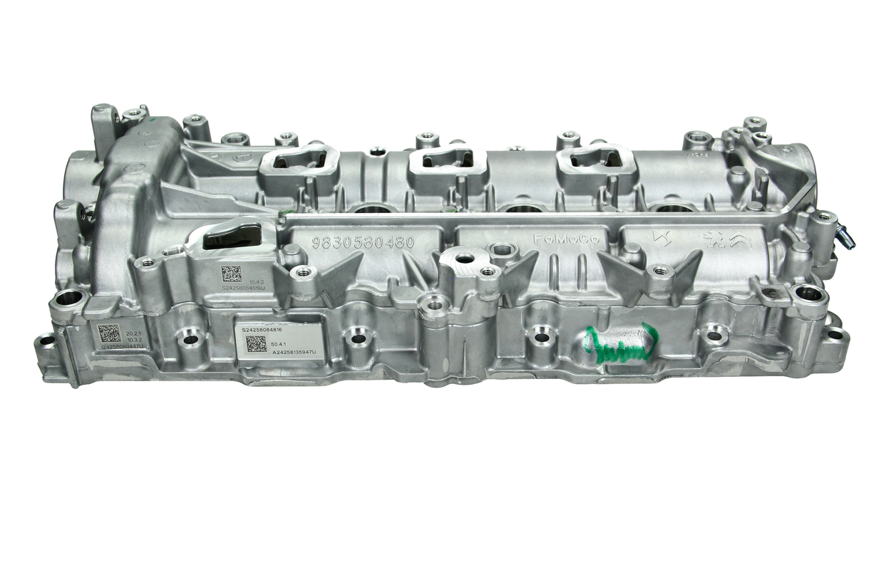

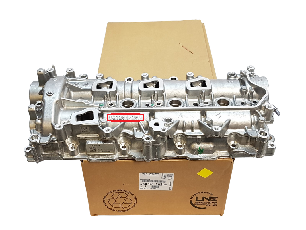

Ovo je broj na koji se misli, zadnje tri cifre na jednom 280, na drugom 480.
Znam ja koji su brojevi na poklopcu , stavio sam i posebne slike za svaki .Ali taj broj se ne može pročitati kada je montirano na motoru .
Ali može se videti dok je motor u funciji razlika u poklopcu i ta dva utisnuta broja 22 i 24 .
