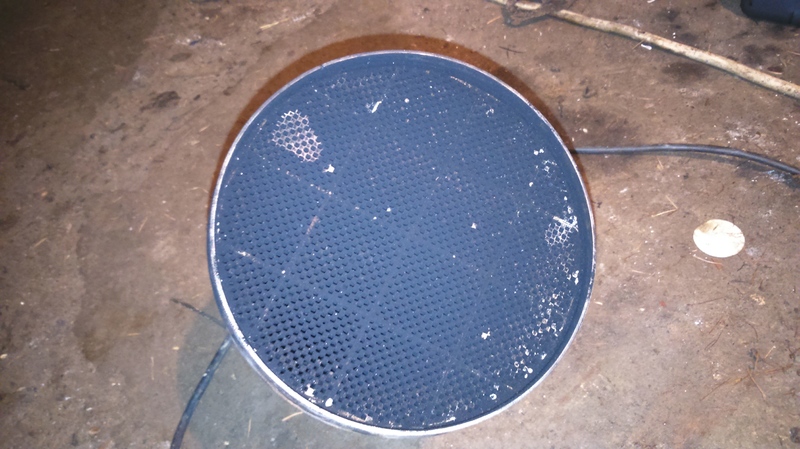

Juce sam iz radoznalosti skinuo fap i oprao ga.Evo kako je izgledao prije pranja:
Ovako izgleda poslije pranja:
Za pranje sam koristio sonu kiselinu i ispiranje vap-om.
