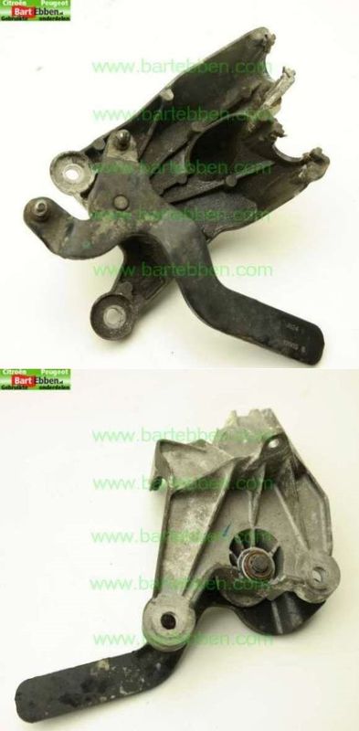

Sinoc isao sa porodicom do BN i taman da stignem na odrediste i ima jedno mjesto sa kontra padom i tu malo secnem autom i odjednom mi rucica mjenjaca nije vise imala funkciju,olabavljena semo se pomjera naprijed nazad,kao da je nesto slomljeno.
Ostane auto u drugoj brzini i ja ga parkiram.Nazovem majstora i odma mi kaze da nije problem kod rucice vec do sajli na polugama,mora da se neka izvadila.Skinem ja dovod vazduha do turbine i kuciste filtera vazduha i osvjetlim dio gdje su poluge i onako gledano obe sajle na svom mjestu pricvrscene na polugama.Rucno za dugu polugu mogu saltati i kad presaltam,rucica se pomjeri u tu brzinu i onda sa njom mogu izbaciti iz brzine,ali ponovo ne gogu ubaciti u brzinu vec rucica ide naprijed nazad.Posto nisam uspio da otklonim kvar usaltam rucno na polugama u drugu i krenem polao kuci,na jednoj strmoj strani stanem usaltam u trecu i tako nastavim do kuce.
Sta bi tu sad moglo biti?Rucno na polugi se moze normalno saltati,tako da nije do mjenjaca,najvjerovatnije jedna od ove dvije sajle pravi problem.Po meni ova lijevo broj 4.
Evo i poluge sa kojom sam saltao pod brojem 3,na nju jos ide ova mala polugica 7 i to je to:

Kod mene nije spala vec pukla,i to ona na koju sam sumnjao.Danas sam u potrazi za sajlom po otpadima,jer vidim da je nova 150km.Na internetu sam nasao da odgovara od skoro svih 407 i C5 2001-2009 godine.
