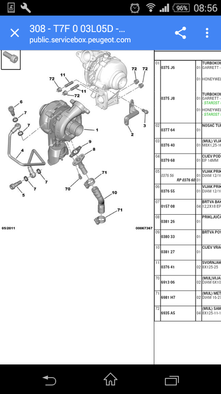

Sto se tice filtera tako ce i biti, njih cu poslije rijesiti.A sto se tice te sitke ja sam na par mjesta citao da se radi o sitki(mrežici) na pumpi od ulja:Sasa D je napisao/la:Sitka na pumpi ulja se moze i oprati i izduvati,ona nije kriticna.Inace nova kosta 35-40km.Problem je sitka holendera crijeva dovoda ulja turbine.Nju trebas da izbacis.
Najjeftinije ulje Total ineo ecs 5w-30 imate u Lav Autu kosta 1L-8.80km.
Za filtere si vec pisao i kupi ih gdje su jeftinini,a zamjenu možeš uraditi kod bilo koga i kostace te 10-20km.
Izbacivanje sitke holendera ce sigurno kostati 50km,jer se mora skidati turbina.
http://proauto.ba/odrzavanje-polovnog-p ... 2008-2012/
Ovo sto si ti napisao prvi put cujem jer nisam se nikad ni zanimao dok nisam peugeot nabavio(sa turbinom).Ne znam da li je uopste i imam tj mozda je bivsi vlasnik dao izvaditi??Citam dosta o tim stvarima i vecina ih preporucuje ciscenje sitke ili zamjenu jer filtrira ulje koje podmazuje turbinu, sad mene zanima malo vise o tome sto si ti napisao:
1.Zašto skidati tu sitku koju si ti naveo ako je fabricki tu.(pretpostavljam da zabaga i ne propusta ulje i rikne turbina)
2.ako je skinem moze li se desiti neka necistoca u ulju i opet cao turbina i eto me na istom.
3.Moze li se ta sitka promjeniti novom?
4.Ne bi volio niti bi se usudio sada nekome dozvoliti da skida i stavlja turbinu koja radi bez problema, samo ce mi nesto zeznut.
5.Koje je tvoje misljenje i imas li neka iskustva ??Ako imas podjeli da saznam sta i kako. inace sto se tice te sitke na pumi od ulja o kojoj sam ja govorio ako se ne varam to je ona dole na slici br.1?
6.Pod kojim brojem se nalazi sitka holendera crijeva na slici 2.?
7.Naknadno sam na nekim forumima citao tvoje postove oko ovoga pa sam neke stvari i doznao al opet bih volio vise znati.

Da dodam pitanje, zar nije ta sitka u metalnoj cijevi koja dovodi ulje u turbinu? Ako jeste, što onda skidati turbinu kad se to crijevo može skinuti bez skidanja turbine?

Na slici 1. sitka uljne pumpe je broj 2.
Na slici 2 se ne nalazi ta cijev za podmazivanje turbine gdje se nalaze ta dva holendera,a donji ima sitku u sebi.
Ako je predhodni vlasnik skidao turbinu sigurno je izvadio tu sitku.
Sitka u kartetu je pozeljna da se ocisti ili zamjeni,ali ona nece dozvoliti da nesto zezne turbinu kad se izvadi ta mala sitka iz holendera,a upravo ona je problem crkavanja turbine jer je izuzetno mala i ona se prva zacepi.Gerrett inace preporucuje kod ugradnje nove turbine da se stavi holender bez sitke.
Kod mene je izvadjena mala sitka jer je vec mijenjana turbina,a i kod svih koji su imali taj problem,a ima ih jako puno.
Koliko sam ja vidio i znam bas taj donji holender u kome se nalazi sitka se srafi u blok motora,a nalazi se zavuceno iza turbine i ne moze se prici da bi se odvrnuo pa zato treba skidati turbinu.
Ako grijesim neka me neko ispravi.
Evo slike gdje se vidi ta cijev i holender u kome se nalazi sitka pod brojem.5.
