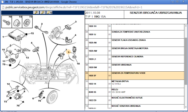

Ako ti i nakon toga bude temperatura 70 moze biti da je do senzora temperature motora ili do same kazaljke na instrument tabli.

nenormalna temperatura, obrtaju u leru jos nenrmalniji (koliko sam skontao iz posta najnizi u leru 1000-1100?), moze biti da ti senzor temperature zeza i on ti koliko znam nije skup, ja sam na 307 platio oko 30 KM

Probaj ovaj davac temp provjeriti nekako ili zamjeniti, moguce da je i do njega. Pricao sam ti, kod mene je kod rodjaka tako nesto bilo na 206, znam da mu je dizao obrtaje zestoko i bilo je do tog nekog davaca temp ili senzora, ne znam sad tacno, ali reci majstoru nekom valjda ce znati. Ovo ostalo osigurace te pogledaj.. ma rijesices, ne sekiraj se
